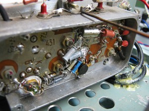

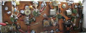

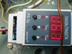

Таймер поставил, но с самим маяком намаялся..Многие детали 1979 го года пришлось менять. Сдох ещё транзистор драйвера, заменил. (был КТ907Б, поставил 2Т907А) Все каскады пришлось в класс АВ переводить,иначе "мягкого" телеграфа не получается. Введена АРМ по температуре внутри корпуса (как самый дешёвый и практичный метод - просто пара термисторов в 2-х каскадах с базы на минус.) Крайне нужен СДР-приёмник, оценить спектр , щелчки и прочее безобразие (если ещё остались) Уедет маяк в Юрью, на своё место 17 октября . Может фотку на память выложу. 73 аврорщикам !

Маяк работает на эквивалент антенны. На антенну немного поработал, достаточно. (локатор и позывной -не мой там). Кстати , вся 45-секундная фраза в нём такая : " RA4NM QRA LO49PB TX 5 WATT ANT 9 EL QTF 360 " пауза затем не 225 секунд, а 120 (2 минуты) Просто скважность лелеграфного сигнала грубо =2, поэтому я и уменьшил паузу. Всё равно получается менее 4-х часов в сутки . 73! All

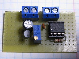

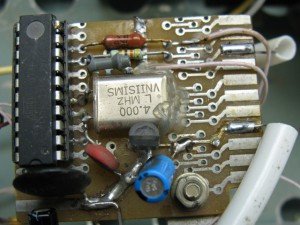

Уважаемые УКВ-исты и Программисты! С маяком RA4NM произошла задержка, по причине невозможности "переписать текст" в старой микросхеме.... А маяк должен быть в работе с 1 января 2016... Большая просьба сделать для него новый датчик телеграфного текста. (хоть на чём, Флэш память, PIC контроллер, даже на памяти ПЗУ УФ думаю можно..) Датчик должен выдавать фразу : " AAAAA RA4NM/B QRA LO49PB ANT 7 EL QTF 360 " (нажатие =лог. "1" на выходе) Скорость сейчас около 50 знак./ мин, желательно иметь её регулятор,сейчас вся фраза -около 45 секунд, и далее , по "кольцу" . На платке должен быть ещё стабилизатор 78L05 . Готов компенсировать расходы на детали и потраченное время от 500 р. Чисто макетная ,работающая плата. Прошу не отказать, т.к. не успеваю к обещанному сроку, ещё термостат на задающий генератор не готов.. 73!

Правлено в АVR STUDIO V4.13. На контроллере не проверял, нет 2313 в наличии, не чем прошить, нет макетов.
Исправлено:
1. Вместо нажатия ААААА,
2. Позывной /В
3. Антенна 7 эл.

Эдуард, Антон сегодня прошил новую и привёз мне Atmel 2313 , и ещё свой вариант на PIC контроллере,завтра буду сравнивать. Времени стало много для радио на работе (план сделали) - термостат на кварц делаю. 73!

Действительно, текст одинаковый.... Просто в случае ещё одной "перепрошивки"- на PIC процессоре больше народу владеет технологией :) Но поставил Вашу версию, Эдуард Юрьевич, всё устраивает,да и микросхемку Atmini найти удалось. (слышно его тихонько в WEB-SDR-е Антона сейчас,включаю на обед, непрерывно, в обход таймера) Термостат для задающего генератора тоже уже сделал, Мощность подогревающих резисторов - хватило 2 W , поддерживается
температура около +45 град. С. Схемка для включения вентилятора, только термистор и переменный резистор - включены наоборот,поменяны местами : http://dl2kq.de/pa/1-19.htm

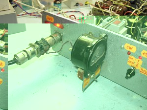

Уважаемые УКВ-исты, восстановить полноценную работу аврорного маяка - получилось к новому, 2016 -му году! (он не стал давать помех! предварительные данные за трое суток..) Антенна там довольно "широкая" , 7 элементов, что и неплохо - больше "охват" корреспондентов. Пока аврор не было, но через тропо его прекрасно слышно в Кирове , и есть данные приёма "напрямик" -RA9XI > 300 Km , RA4NDS -около 200 Км тоже. Таймеры- не пригодились, но стоят.(минкомсвязи вроде отменило указание о 4-х часовой работе маяков) Да и не имеет он статуса "радиомаяк" Возможно, будет включен только один, выключающий маяк с 08-00 до 14-00 , в это время аврор не бывает у нас. А "секундный" таймер - легко можно использовать для переключения двух антенн , к примеру. (42 сек на запад, 42 сек.-на восток, именно столько длина фразы передаваемой) К сожалению, нужна ещё поездка моя туда, для правильной настройки термостата кварца (сбилась при перевозке) , и подстройке выходного каскада "под антенну", большая разница с эквивалентом. Большое спасибо Эдуарду UA4NX за перепрошивку МС, и за прекрасный КСВ- метр, видно на снимке. Так же и Антону, RA4NHY, за резервный манипулятор на PIC - процессоре. В выходном каскаде пришлось менять оба прибора, 2Т907А и КТ909Б , линейка умножителей не изменилась, только все транзисторы в классе " А" , как в SSB-передатчике. Сменен силовой тр-р, все электролиты , все стабилизаторы ,добавлен четверть-волновый ,закороченный отрезок кабеля от грозы на выходе. Долгой работы "старичку " ! Немного фоток:
